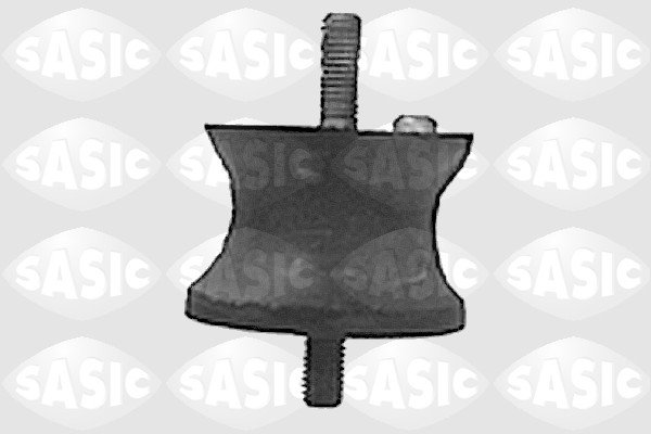

See sumpa on küll uuuh, nitse.
Aga käigukasti padjad on sellised või?
Re: Opel Omega A 1987a.
Postitatud: 29 Dets 2023 23:19
Postitas anti134
Originaalis sellised küll pole. See on alternatiiv asendus (nagu pildilt näitasid)
