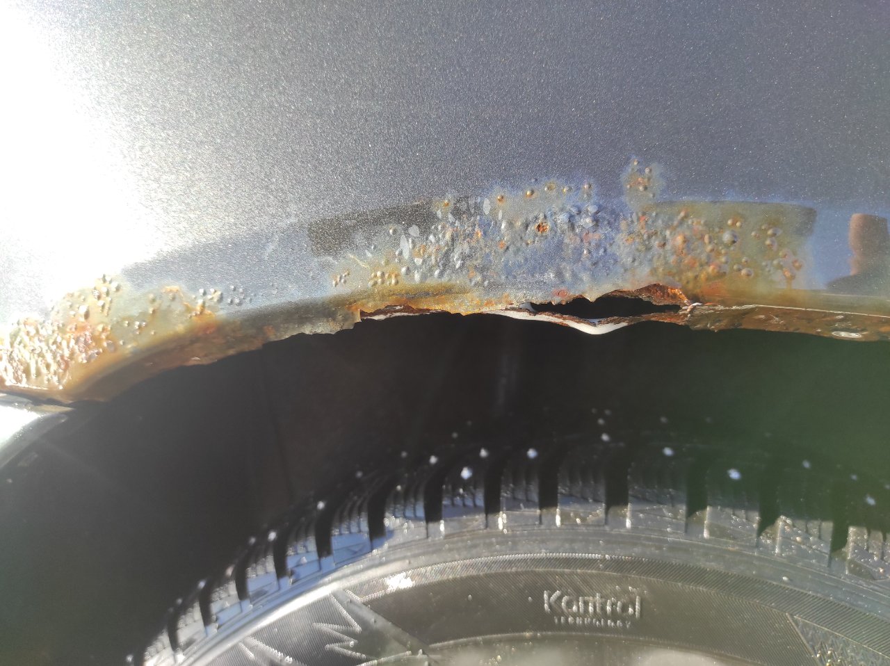

Kuna pole siia palju palju aega midagi pannud siis täna on see päev midagi lisada. Talv hakkab läbi varsti läbi saama. Tugevalt on välja löönud Opeli tavapärased mured, millega peab tegelema hakkama kui ilmad soojemaks ja värvilisemaks mutuvad. Kuna omanud teda juba aastaid pannud siia närve, raha ja tugeva arvu tunde siis ei kavatse vist kunagi müüma hakata. Pigem proovin nüüd võtta säästlikuma suuna ja pidada teda niikaua kuni vastu peab. Vahepeal pidin ära vahetama kojamehe hoovastiku selle vahetamine miinus kraadide ja lumesaju käes polud just kuigi meeldiv. Töökäigus sai muidugi ära lõhutud ülemise multiram süsteemi vaakum pauna ots kus voolik külge käib :( . Siis vahepeal sai genekat remonditud uue slipringi, harjade ja laagrite näol. Bensukas ültles juba 4 aastat vana aku, et nii nüüd aitab tahan pensionile. Seega sai asenduseks järgmisel päeval ka uus aku ostetud ja masin oli jälle rõõmus. Jätan siia ka mälestuse mida hiljem tore vaadata , et enam asi selline pole. Kõige hullemad kohad esimeste uste alumised ääred ja tagumine parem koopa serv.
Re: Opel Omega 2001 2,6 v6 Enrix
Postitatud: 19 Mär 2021 13:56
Sind ootab seal all üllatus😏
