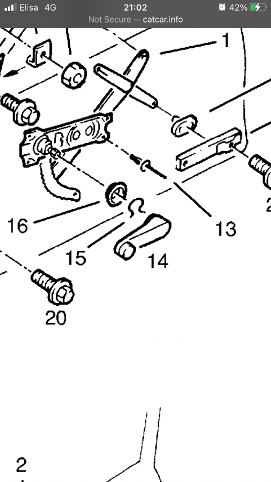

Kuidas Omega A esiukse polster ära saada? Keerasin lahti 2 kruvi käepidemed alt ja 4 kruvi ukse polstri alt. Kas lukustusnupu või aknavända all võib veel kruvisi olla?

Üks kruvi hoiab peegli seda plastikust kolmnurka. Kui õigesti mäletan siis polstri eemaldamisel jäi see kolmnurk jalgu, sest polstrit vaja ülespoole kangutada küljeklaasid soonest (sealt tuleb ka liist eelnevalt eemaldada).
Üks kruvi peaks vist olema avamise lingi plastiku taga.
Lukustusnupul eemalda see punane stopper(ilmselt läheb katki nagu tavaliselt), siis saad nupu küljest ja selle taga on kruvi mis hoiab seda nupu ümber olevat "kraed", mis omakorda takistab polstri eemaldamist.
Akna vänt tuleb ka ära võtta. Seal kruvisid pole aga polster üle vända ära ei tule.
Ja siis on hunnik plastik tüübleid polstri siseküljel, mille osad pesad ilmselt eralduvad polstri küljest.
Jõudu tööle.

Kas sellel vändal on ka mingi stopperrõngas seespool või lihtsalt tõmmates käib ära?
Postitusi: 2420
Detail nr 15 tuleb eemaldada lingi tagant. Hoiab seda nuudi otsas kinni see samune.

Ahah lahe, siis nagu B omegal. Kui joppab siis saab isegi tervena kogu kupatuse kätte.
